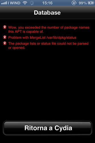

Ragazzi da ieri mi compare quando apro cydia questo messaggio e tutto lo store risulta vuoto. Praticamente sia le novità che i pacchetti e le sorgenti sembrano spariti. Come posso risolvere?

Sono con tapatalk e non so come modificarlo. Comunque ho installato le repo “canoniche”. Non ricordo i nomi adesso. Però le repo sono le stesse da quando ho fatto il jb e questo problema lo fa da ieri e basta!

Mi è successo altre volte questo problema ma si risolve eliminando delle repo. Secondo me man mano che nelle repo vengono aggiunti pacchetti, questi superano il numero massimo e allora cydia dà errore. Cancellandone una torna tutto alla normalità. Ora ho solo 2-3 repo in più di quelle preinstallate e spero che non si ripresenti il problema perchè non saprei proprio quale eliminare! :smiley:
Cydia completamente vuoto con relativo errore
Se non ricordo male questo problema é abbastanza comunque e facile da risolvere. Ti spiego brevemente la situazione. Tu sull tuo iPhone hai un limite di pacchetti compresi in tutte le sorgenti, se non ricordo male intorno alle 65’000, solo le sorgenti base occupano 40’000 pacchetti, e alla fine della fiera tu hai a disposizione solo 25’000 pacchetti. Per risolvere questo problema fai come hai fatto tu:
Quindi vai in Cydia > Manage > Sources > Edit e rimuovi alcune sorgenti, non necessariamente le basiche come: (BigBoss, Cydia/Telesphoreo, Dev Team, ModMyI, ZodTTD)
Spero di esserti stato D’aiuto
