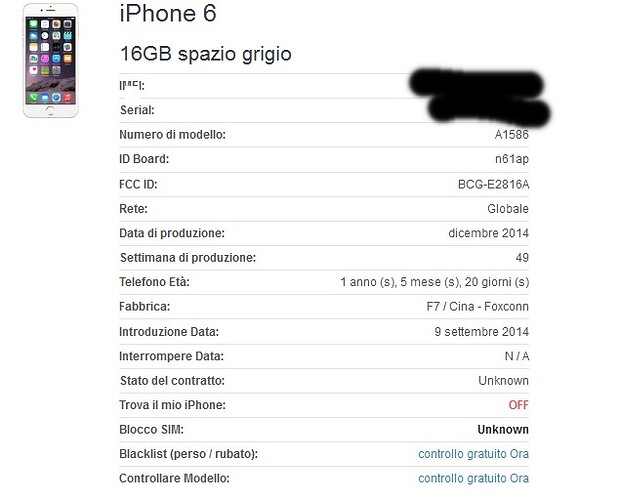

Salve a tutti, vorrei un vostro parere sul risultato di una ricerca fatta su di un iphone 6, vi ringrazio anticipatamente.:wink:

scusate ma non riuscivo più a ritrovare il post…:rolleyes: vi spiego meglio il mio problema… ho acquistato in rete un iphone 6 , prima di aquistarlo ho verificato il codice imei, e non risultava nessun tipo di blocco, siccome era anche in garanzia per supporto telefonico ho chiamato apple e mi hanno detto che non risultavano problemi, blocco icloud disattivato ecc ecc.. il problema a questo punto è il seguente, non riesco ad attivarlo… cioè vado su ripristino con itunes tutto ok ma in fase di attivazione mi dice :" La scheda Sim attualmente installata su Iphone appartiene a un gestore non supportatodalla politica di attivazione assegnata al momento dal server di attivazione.Non si tratta di un problema hardware di Iphone.Inserisci un’altra scheda SIM di un gestore supportato o richiedi al tuo gestore di sbloccare Iphone.
Contatta Apple per ulteriori Informazioni" la mia è sim wind, ora la garanzia apple è scaduta e mi hanno chiesto 29 euro per contattarli…secondo voi qual’è puo essere il problema? grazie
salve, dopo tante ricerche l’unico sito che sembra darmi risposte è il seguente : LINK RIMOSSO, vi è mai capitato di utilizzarlo? è affidabile? se volete vi posto il risultato…grazie

grazie a tutti per le risposte, ma un modo sicuro (anche a pagamento) per verificare se è sim-locked, esiste? io, visto che il link mi è stato rimosso, posso contattare qualcuno di voi in privato per fargli vedere i risultati che mi ha dato un sito ed eventualmente ricevere consigli sulla validità… grazie ancora!

e io questo vorrei valutare contattando l’operatore, se mi conviene saldare le rate…il problema è che non riesco in nessun modo a trovare l’operatore di appartenenza per poterli contattare…tutti i siti che ho trovato per fare questo tipo di ricerca sono a pagamento, e per questo avevo chiesto a voi se ne conoscevate uno affidabile (anche a pagamento), tra le tante prove ne ho trovato uno gratis che mi ha dato dei risultati e per questo volevo confrontare con voi tali risultati per avere un consiglio da chi ha più esperienza di me in questo settore, ( ormai ho capito che ho preso un pacco,e sto cercando in tutti i modi di provare a recuperare il recuperabile, da noi si dice :“meglio ferito che morto”) spero diessere stato il più chiaro possibile…e scusatemi ancora se vi sto assillando…:wink:
