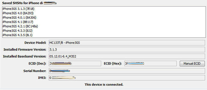

Fatto, questa è la schermata che mi appare, è buon segno ? :slight_smile:
Ottimo,hai gli shsh di iOS 4.3.3 quindi potrai inserire questo firmware :wink:
Scaricati iReb rc4 dal blog e usa questo tool e relativa guida per crearti un custom di iOS 4.3.3
Usa la modalità “Expert Mode” per crearti il custom firmware.
Una volta creato salvalo in una cartella (quindi salta l’ultimo passaggio della guida dove ti dice di mettere in dfu e ripristinare)
Apri Tinyumbrella (con iPhone collegato naturalmente) e clicca su “start tss” e lascia il programma aperto.
Apri iReb rc4 e metti l’iPhone in DFU quindi spostati adesso su iTunes e tieni premuto su SHIFT e premi su “ripristina” quindi seleziona il custom firmware di iOS 4.3.3 creato con sn0wmbreeze.
