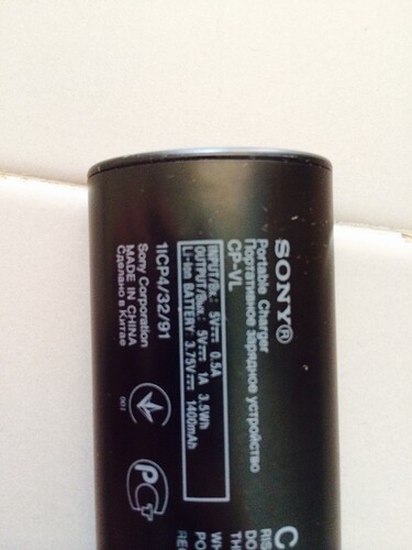

Salve a tutti,
Ho una batteria esterna della Sony che usavo sul cellulare Samsung che avevo prima e non so se va bene per il mio iPhone 5s , più che altro per le specifiche della batteria stessa e perché quando la uso l’iPhone è anche la batteria riscaldano. Allego foto con le specifiche.
Grazie
Inviato dal mio iPhone 5S utilizzando Tapatalk
Direi che il surriscaldamento è un motivo più che sufficiente per lasciar perdere.
Inviato da iPhone 4s+Tapatalk
Compatibilità con batterie esterne con iOS7
Ma per le specifiche, com’è?sinceramente non so se il surriscaldamento sia dato dalla batteria che quando carica è vicino al telefono…
