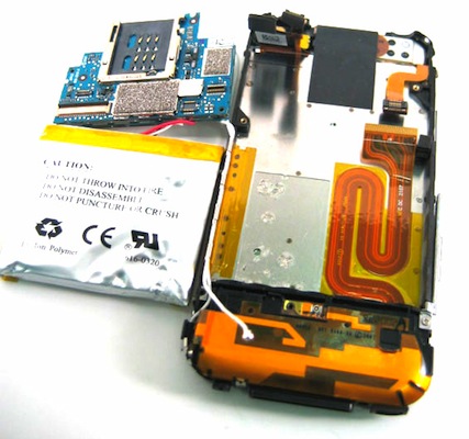

Ciao a tutti!
ho fatto un disastro…per sbaglio ho infilato il porta sim al contrario..si e’ incastrato a meta’ e come un cretino ho tirato e si e’ rotta la base del porta sim ed e’ rimasta dentro..
Il cell e’ ufficiale ma vivo all’estero e nessuno qua me lo vuole aprire per recuperare il pezzetto e controllare che non abbia fatto disastri con i vari contatti…
l’unica soluzione per non spedirlo in italia e’ provare ad aprirlo da me.
Ho trovato in rete vari filmati ma sono tutti 2g che e’ differente.
Ho svitato le 2 vitine vicino alle casse ma non so’ come fare leva per aprirlo senza rovinare la scocca…
qualcuno ha una soluzione??
Grazie..
P.S. il cassettino sim su un oggetto del genere e’ scandaloso!!!ma e’ possibile che e’ l’unica soluzione che sono stati capaci di trovare!!??

Ma e’ cambiato completamente il layaut interno e il modo di apertura della scocca! grazie perche’ hai voglia a sforzare lungo il bordo!!
ci provo..
dovrebbe essere piu’ facile aprire il 3g in teoria…semmai comprati gli atrezzini di plastica , li vendono a poco su ebay :wink:

Aperto!:smiley: ho piegato un piedino..:(:frowning: non mi legge piu’ la sim devo provare a raddrizzarlo…

non capisco se ho un piedino piegato o no…dove va la sim ne vedo 2 e uno un po’ nascosto…
ma e’ il cassettino piegato o dove va inserito???

no il cassettino si e’ incastrato e nel tirare si e’ rotta la base!
la base l’ho recuperata..pero’ vedo 2 piedini e uno un po’ nascosto..
dove entra il cassetto con la sim..quelli che vanno in contatto con la sim

quindi nn fa contatto in pratica???
In pratica penso di si…devo trovare un video di buona qualita’ e vedere come sono..
http://www.powerbookmedic.com/iphone/images/IMG_2844.JPG si vede niente da questa???

Niente da fare ho un piedino dei contatti rotto…l’ho trovato vagante all’interno…:(:frowning:
Faccio un pacco e mando in assistenza..quando lo rivedro’ non lo so’..:cursing:
