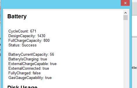

Ho fatto il test batteria con iBackupBot e stamattina aveva 1430mah capacità della batteria ma 700 come capacità effettiva.
Quindi ho detto ok la batteria è da cambiare..

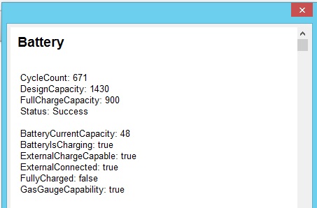

Ora ho rifatto il test e da 700 è passato a 900 ( può succedere? O.o )
Domani dovrei far cambiare la batteria da un tecnico che me ne monterà una oem da 1440 mah come l’originale al prezzo di 30€ ( la apple mi ha chiesto 80€ ), ora però visto che da 700mah effettivi è passata a 900mah effettivi mi chiedevo.. è problema di software o di calibrazione e quindi evito di cambiarla o la cambio comunque?

Edit : Ho attaccato i due screenshot, prima e dopo..
I dati del software da te utilizzato sono indicativi e non sempre corretti in ogni caso è evidente che la batteria è andata
