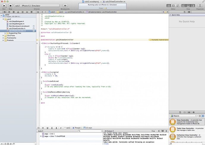

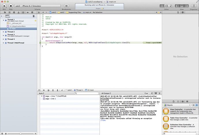

perfetto, all’ora ho provato a scrivere il codici e a collegare tutto, ma non capisco, ora se schiaccio tipo 1 poi tasto virgola e 2 mi viene 1,20000 (e gli zeri vanno bene perché è settato cosi) però appena premo un tasto tipo “+,-,=” ecc mi viene questo errore)
ora in tanto cerco di capire il motivo magari ho sbagliato a scrivere il codice o a collegare

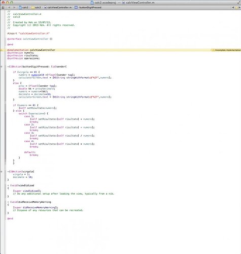

ecco il file.m ho provato in 2 modi
1
aggiungendo il codice come avevo fatto dall’inizio
2 copiando il codice che mi hai postato
aiuto codice per esercizio sulla calcolatrice
C’è un errore. Guarda nella prima foto.. Tutto il tuo codice viene eseguito alla pressione dei tasti numerici.
Invece devi mettere quello che ti postato stamattina in digit pressed.. Come lo è già..
Poi però il codice da if numero == 0 ecc , lo devi mettere quando vengono premuti i tasti ±*/=, cioè devi creare un ibaction button operation pressed..

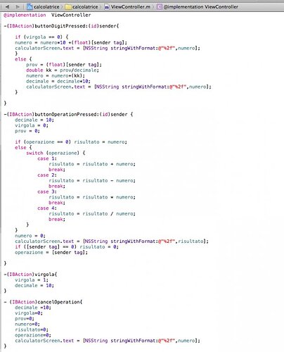

Quello che ti ho postato stamattina dovevi aggiungerlo e in alcuni casi sostituirlo al tuo che mi avevi inviato in pm dove la calcolatrice funzionava, ma senza virgola
Sent from my iPhone using Tapatalk
è che nel tuo codice non riesco a capire dove devo cambiare i tasto ad esempio + con il -
allora questo è il file .h
questo è il file .m
mi raccomando sistema bene anche i tag e collegamenti nel .xib
ps. io non ho messo sia il cancella che l’ac.. ho messo solo un cancella, che cancella tutto..
