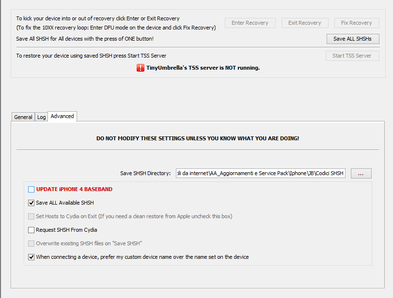

ok controlla…vai su advanced e dimmi quali opzioni sono spuntate e quali no :wink:
ciao e grazie per le tue risposte.
Ho fatto una verifica:
-sto utilizzando la versione 6.14.10 che ho avviato con i diritti di amministratore

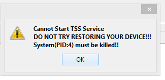

Di seguito ti allego alcuni screnshot delle impostazioni e di un errore che compare all’avvio di tiny umbrella

Riguardo gli screen: quell
“Errore”, non è Un errore…è un avviso che spunta a tutti.
Sent from my iPhone 5 using Tapatalk

Come faccio a verificare se mi ha salvato l’SHSH del 6.1.3? che files deve trovare nel mio HD nella cartella che ho scelto per l’esportazione?
Ripristinare e aggiornare Iphone 4 ios 5.1 + JB tethered
Se l’ ha salvato,lo dovresti trovare nel riquadro bianco di “general” .
I file shsh li trovi nel percorso descritto nella schermata “advanced”
Ok ma mi fa vedere solo il 6.1.3, mentre gli altri 4.3.4 e 5.1 non li riporta nel riquadro bianco.
Ok questo lo sapevo, ho anche personalizzato questo percorso in modo che li mettesse in una cartella ben nota.
