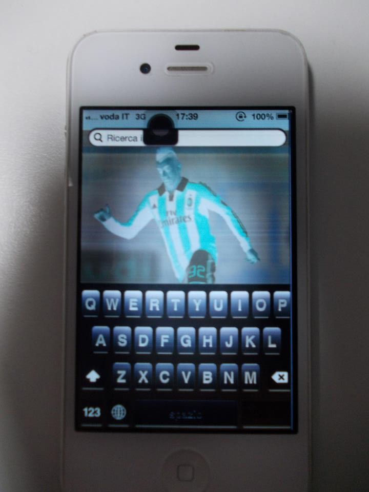

Salve a tutti ho aperto il telefono per sistemare il tasto di accensione ma nn ci sono riuscito la prima volta che ho provato ad accenderlo lo schermo si vedeva in modo impeccabile…quando l’ho riaperto di nuovo x capire cosa in realtà nn andava nel tasto di accensione rimontandolo ho trovato nel mio telefono lo schermo in qst modo…come fare? aiutatemi 425622_10200255808067907_1306850231_n.jpg563711_10200255807907903_743547252_n.jpg

impressionante,vedi il negativo dell immagine. Qui ti è partito qualche cosa a livello hardware…ti consiglio l’assistenza. Meglio non aprire da solo questi tel, questo forum pullula di gente che ci mette le mani e poi se ne pente. :frowning:

xò mi sorprende una cosa qnd io faccio l’istantanea allo schermo x un attimo si vede bene…nn pensate possa essere un problema di retroilluminazione o di illuminazione?
non lo so sinceramente…ma resta il fatto che il problema è a livello hardware ed è necessaria l’ assistenza tecnica :confused:
Più che display penso sia qualche connettore (sono delicatissimi) che si è guastato nel rimontaggio oppure non è stato riconnesso bene visto che dici di vedere qualche volta l’immagine corretta. Il “fai da te” con gli iPhone è veramente sconsigliato…
Vedo l’immagine x bene solo quando fa il flash x fare l’istantanea allo schermo solo in quel momento…=( quanto mi chiederanno per ripararlo in assistenza? se dovesse essere un problema di hardware?
160 euro per un rigenerato.te lo sostituiscono,sempre che non si accorgano che lo hai aperto. in questo caso non ti fanno assistenza.

Bhè scheggino, nei paesi della comunità europea te hai 2 anni di garanzia, e nel caso specifico dei prodotti Apple, il primo anno te lo copre il produttore e il secondo anno il venditore… quindi se hai oltrepassato un anno, ma non sei arrivato a due (mi sembra di capire che a Giugno 2013 fai due anni) e non si vede nulla della tua manomissione, armati di scontrino e riportalo dove lo hai acquistato… Prima però prova a farlo ripartire in DFU e resettalo, magari è solo un problema software (che ne sò, magari togliendo il display senza staccare la batteria hai variato dei parametri che ora sono sballati e andrebbero nuovamente tarati ripristinandolo)

ho provato a ripristinare ttt ma niente il problema persiste…vorrei solamente sapere…qualora apple nn me lo dovesse sostituire…comprando un nuovo lcd il problema ci sarà ancora oppure si risolve?
Se si è danneggiato il connettore della scheda Madre non risolvi cambiando display, invece se si è danneggiato il connettore del display risolveresti… Ma non sapendo cosa realmente cosa si sia rovinato non spendere soldi ad occhio… Prova nuovamente a riaprirlo con calma e pazienza, magari non è agganciato bene e ti fa questo strano difetto…

ma non è che per sbaglio hai invertito i colori?
impostazioni==>generali==>Accessibilità==>inverti colori (ovviamente deve essere disattivato)
