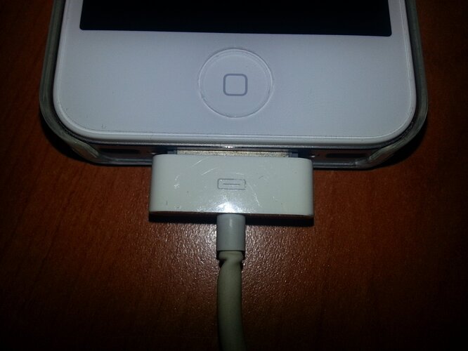

Salve volevo chiedervi un aiuto, per capire meglio una cosa: Ho un problema da meno di una settimana circa, ovvero, quando collego l’iPhone al cavo, rimane 1-2 mm di spazio tra il device e il cavo stesso… :cursing: Non mi è mai successo, e mi chiedevo: Per quale motivo tutto ad un tratto il dock non collega completamente ma rimane questo spazio?
Vi lascio anche una foto per farvi capire meglio!
Non credo sia nulla di grave, ma mi premeva capirci qualcosa di più, magari non è solo un mio problema.

Hai controllato se nell’attacco è finito qualcosa all’interno che fa spessore?
Problema: connettore dock non collega completamente
Era successo anche a me e guardando bene si era infilata polvere nel dock iphone che aveva fatto tipo un pallino e quindi il connettore non si infilava piú fino in fondo. L’ho tolta con un ago molto fine facendo attenzione e tutto e tornato a posto.

guardando la foto sembra che la plastica sia arretrata, infatti la guaina del filo è accartocciata, quindi secondo me il dock entra come al solito, solo che la plastica è arretrata e quindi rimane uno spazio

Ok, ho risolto. Ho seguito ciò che mi avevano detto biggio78 e bomberissimo e sembra connettere normalmente. Avevo già controllato, ma non avevo trovato nulla, stamattina ho controllato meglio, con una luce più forte e ho risolto il problema con un ago e molta attenzione. :smiley:
