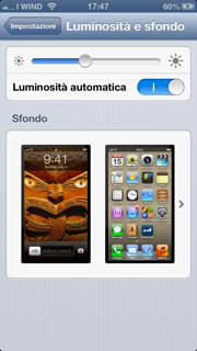

puoi fare uno screen di come hai posizionato la luminosità automatica?!
eccola
perfetto questo vuoldire che nelle condizioni di luminosità in cui ti trovi adesso hai deciso di impostare l’intensità praticamente a poco meno di metà.
ora con la schermata attiva che hai d’avanti fai questa prova metti un dito in modo da coprire tutta la parte superiore dell’iphone (quella dove si trova il sensore) e (sempre col sensore coperto) metti in standby l’iphone (senza uscire dalle impostazioni) col tasto power! dopodiche scopri il sensore e sblocca iphone dovresti vedere il cursore muoversi verso destra…(o almeno questo è quello che succede sul mio iphone 5).

si si e mosso di pochissimo!!
è un pò contorto il funzionamento ma se fai piu prove magari mettendolo prima sotto una lampadina e poi al buio vedrai che funziona il sensore… :wink:
