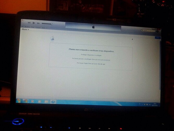

Una volta collegato lo ripristino ma alla fine dell’installazione su iTunes mi ricevo una notifica con suscritto che iTunes non riesce a verificare il mio dispositivo.

Una cosa che prima ho tralasciato è che subito dopo essere stato installato ios, iTunes mi rileva il telefono, lo attende, una volta che ripete la barra sotto la mela che dovrebbe essere l’avvio di ios si blocca e mi viene fuori l’immagine che prima ho postato.
Non so se possa essere di aiuto ma sicuramente sta li il mio problema!

Ho importanti aggiornamenti: innanzitutto l’iPhone non andava perchè il mio ricambista mi aveva dato un flat sbagliato, quello di un 4s per quello il telefono non poteva essere verificato.
