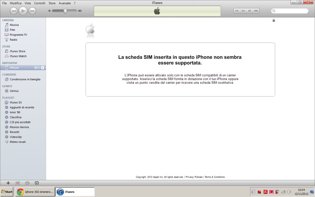

tony mi ha detto di seguire quella guida e allora ho cliccato su simple mode, alla fine di tutto il procedimento però l’iphone era comunque in recovery mode.
con tinyumbrella ho cliccato su exit recovery, ora l’iphone ne è uscito ma mi da un’insolita schermata in cui selezionare lingua e paese. ma oltre a quello non mi fa fare niente. itunes mi dice questo:
